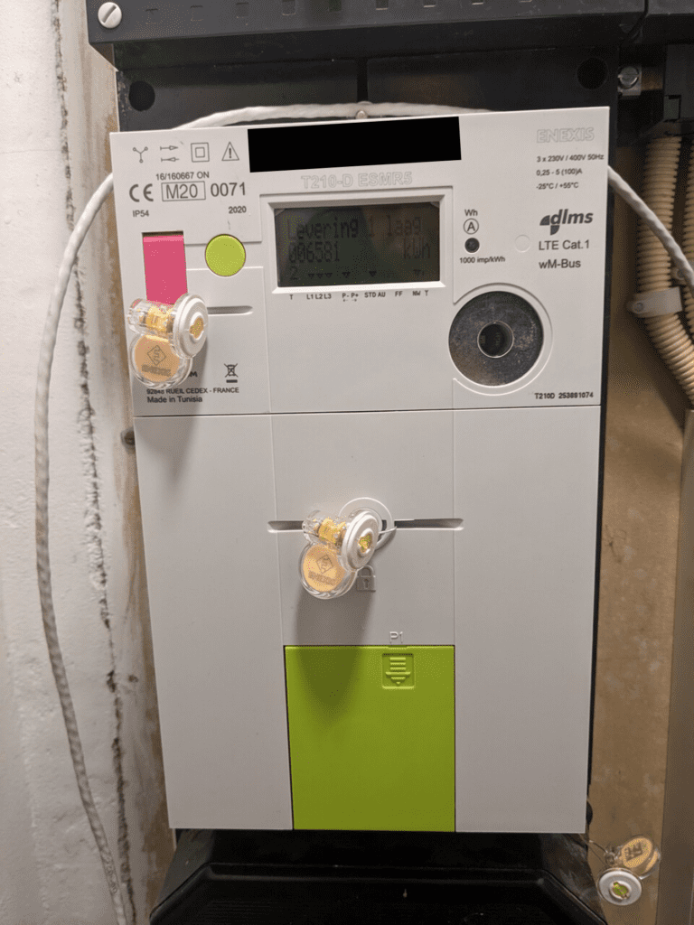

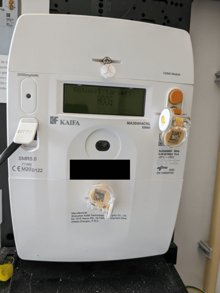

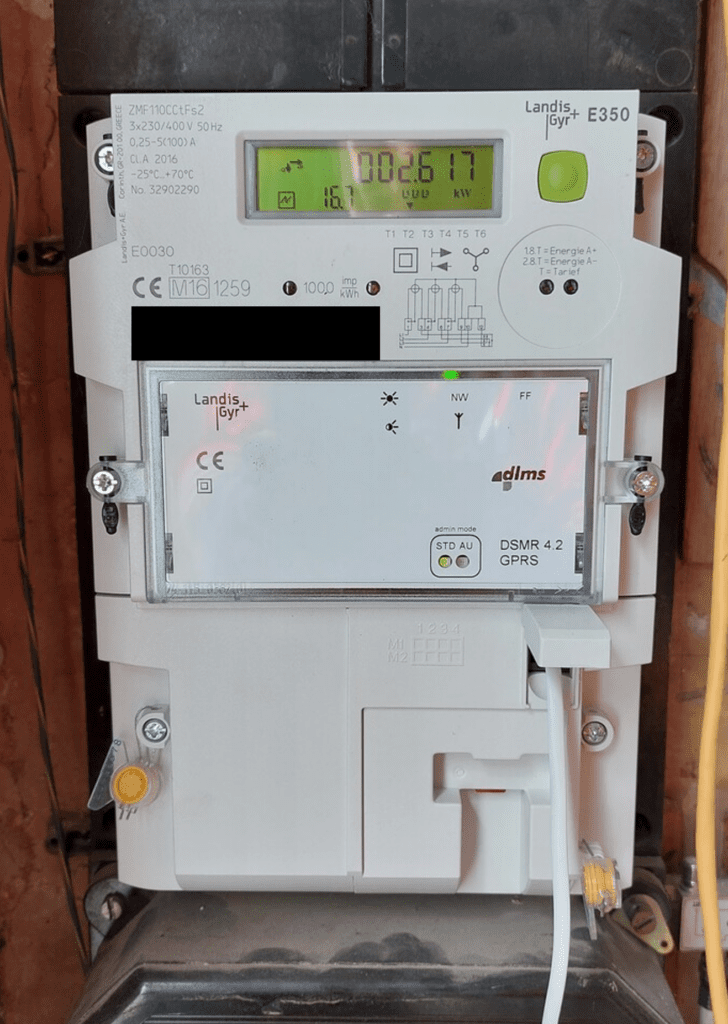

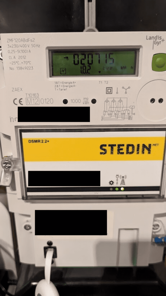

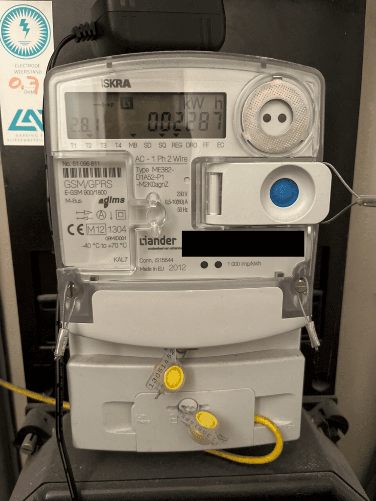

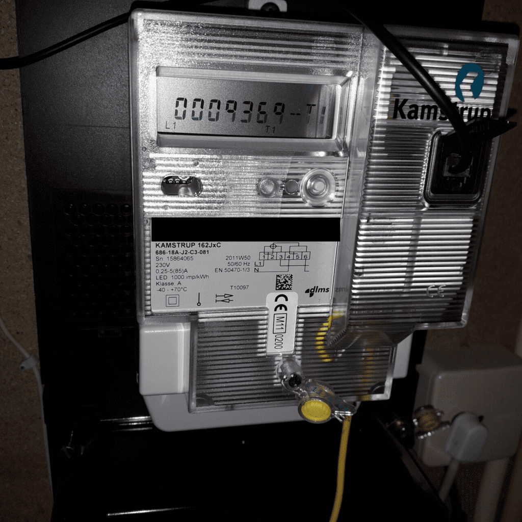

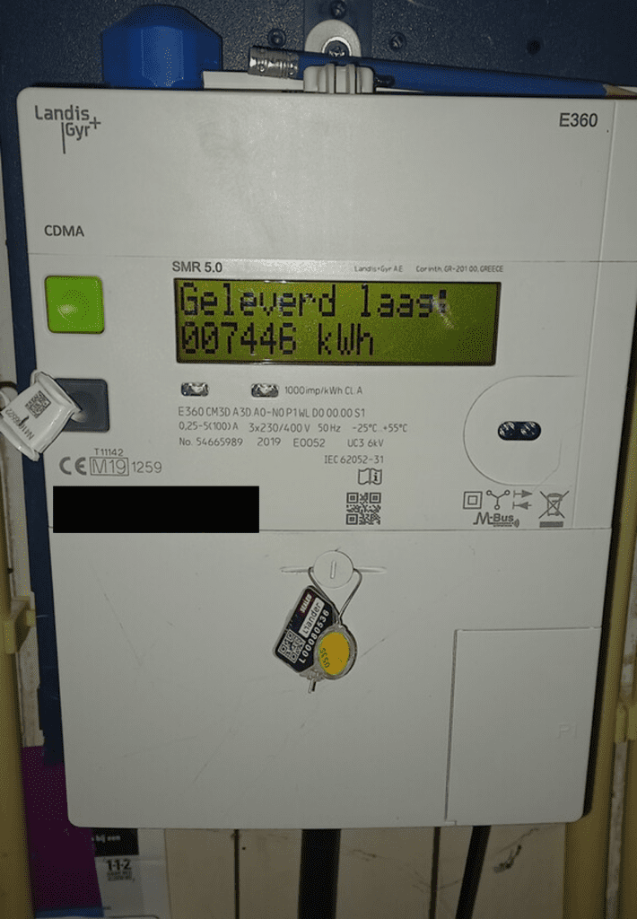

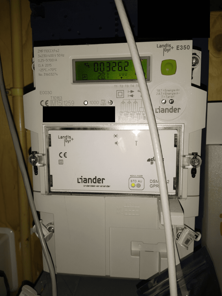

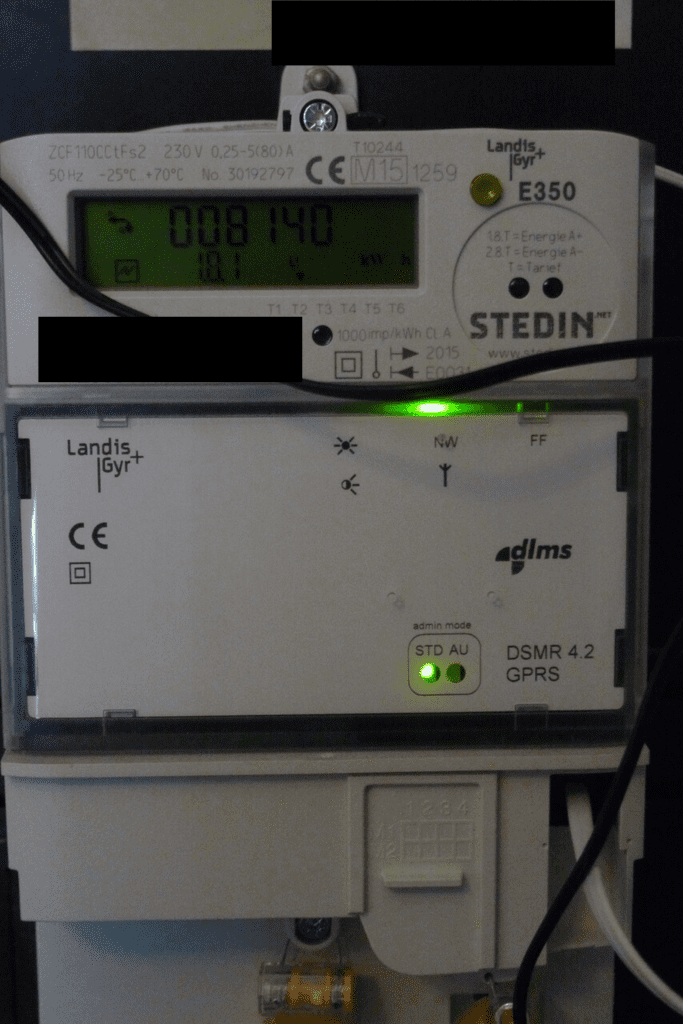

De slimme meter wordt steeds slimmer, hierdoor zijn er verschillende versies van communicatieprotocollen ontstaan. Hieronder staat een aantal voorbeelden van de verschillende versies die er zijn.
DSMR 2
DSMR 4
DSMR 5

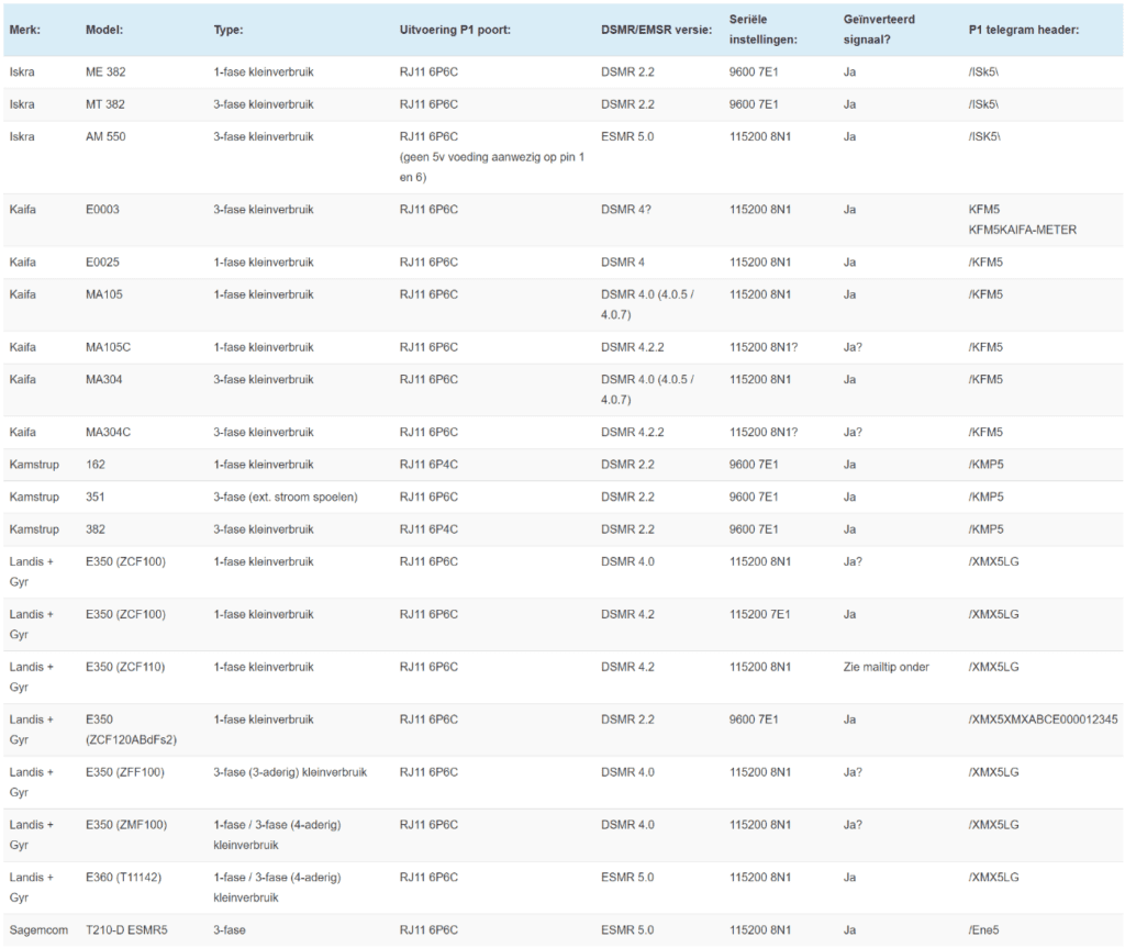

Bij Domoticx hebben ze een mooie tabel gemaakt met een overzicht van merken en types:
bron: http://domoticx.com/p1-poort-slimme-meter-hardware/
