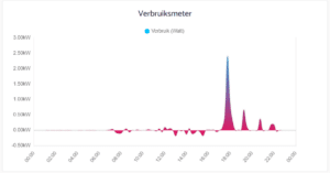

In de grafiek ‘Verbruiksmeter’ zie je wat er je huis in en uit gaat. Negatief is de energie die het huis uitgaat via het net en positief is wat het huis inkomt via het net.

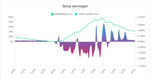

De grafiek ‘Sessy vermogen’ geeft informatie over de Sessy. De groene lijn laat zien hoe volgeladen de Sessy is. De rode en blauwe vlakken laten zien wat de Sessy doet. Is het vermogen positief? Dan geeft Sessy energie aan het huis. Is het vermogen negatief? Dan laadt de Sessy op.

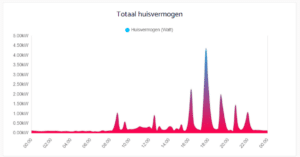

In de grafiek ‘Totaal huisvermogen’ zie je het vermogen dat jouw huishouden verbruikt.
