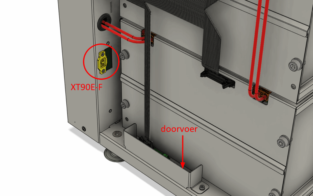

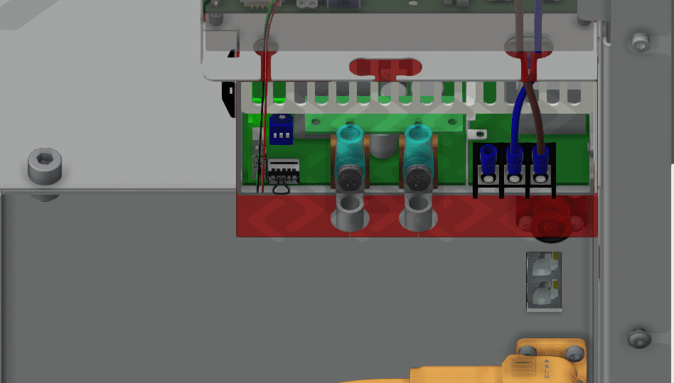

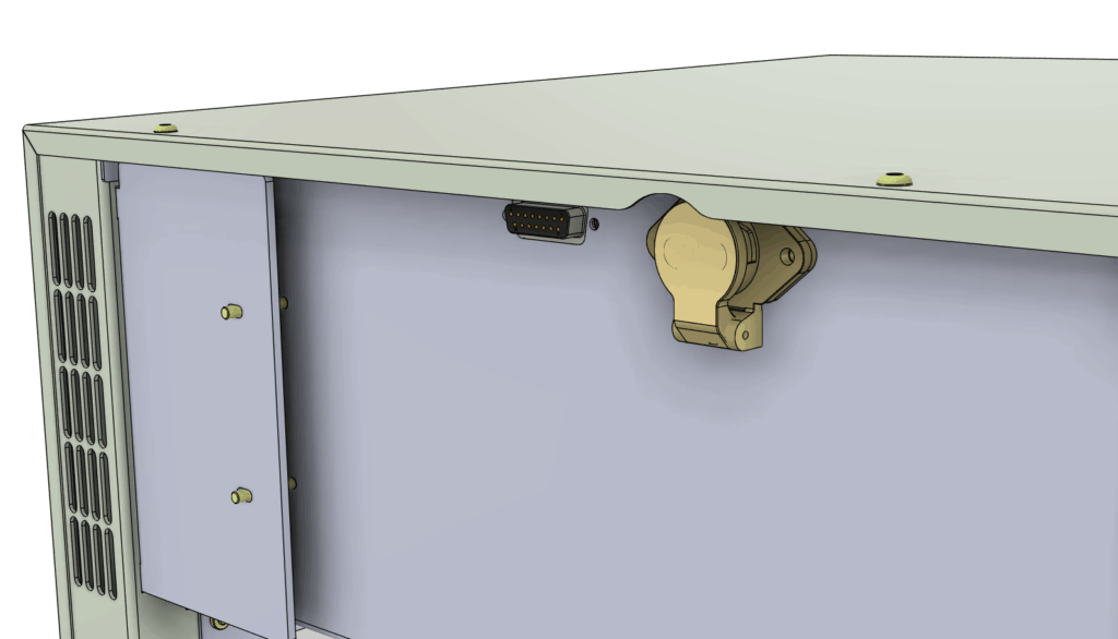

2. Hardwareversies van de 48V-poort
Er zijn drie hardwareversies van de 48V-poort, elk met een specifieke connector:​
  • Versie ≤1.3: Externe stekker (M23 Jnicon 6-pins)
  • Versie 1.5: Interne stekker (XT90E-F connector)
  • Versie 2.0: Schroefaansluiting M5

  • Identificeer de hardwareversie van jouw Sessy om de juiste connector en aansluitmethode te bepalen.​
Stap 3: Aansluiten van externe apparaten
  • Gebruik geschikte kabels en connectoren die overeenkomen met de hardwareversie van de 48V-poort.
  • Zorg ervoor dat de polariteit correct is: verbind de positieve en negatieve terminals correct om schade te voorkomen.
